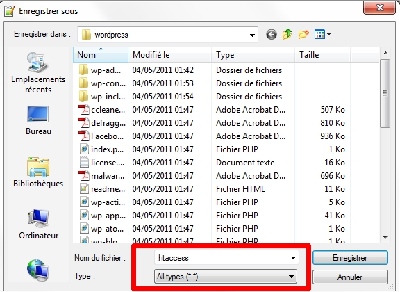

Et enregistrez-le de cette manière :
Code : Tout sélectionner
Nom du fichier : [b].htaccess[/b]
Type : [b]All files (*)[/b]
Oui le fichier n'a pas de nom !
Voilà, votre fichier .htaccess est créé !

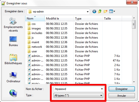

Puis enregistrez-le de cette manière :
Nom du fichier : [b].htpasswd[/b]

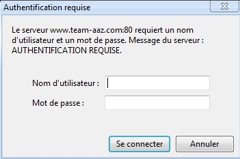

Normalement, la prochaine fois que vous souhaiterez accéder à ce dossier par votre navigateur vous obtiendrez cette boite de dialogue :
