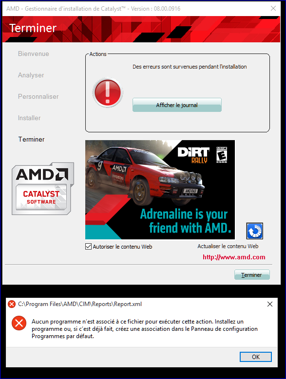

Ce vendredi j'ai installé ma news carte graphique que je venais de recevoir :R9 285 ITX compact OC. Tout c'est bien passé et les test sur deux jeux (Lara croft et Dirt Rally) ont été concluant, tout les réglage en ultra.
Samedi matin, je reçois un message de Microsoft m’indiquant que la mise à jour pour W 10 était prête à être installé. La encore tout ce passe bien et je commence à découvrir W 10 durant 1h environ, puis le pc plante (windows m'indique qu'il recueille des infortions et je dois éteindre le pc par power). A partir de la seul moyen de faire tourner W 10 était en mode sans echec, après le deuxième plantage, je décide de retirer ma carte graphique, ayant vu qu'elle n'était pas reconnu dans le gestionnaire (alors que mes deux écran était branché dessus |( ) et en plus le logiciel ATI était introuvable dans tous les programme. En redémarrant sans ma CG tout fonctionne normalement, décide donc de désinstaller ATI et je remet ma carte pensant faire une nouvelle installation. Malheureusement, le pc replante avant même que je puisse faire quoique ce soit :( (huit heure que je lutte :sweat: ). Après avoir eu un conseillé Microsoft au tel, qui ma conseillé de déjà installer le dernier pilote via AMD, puis d'installer ma carte, j'ai depuis l'impossibilité de réinstaller ce pilote de malheur, voici ce qu'il m'affiche comme erreur : Image.
Aidé moi s'il vous plait ;)

Attention : lors de l'installation de W10 il faut un moment au système pour reconnaitre tout le matériel.
J'ai eu ce souci avec ma Nvidia à savoir que même installé je ne pouvais actualiser l'affichage.
Donc j'ai patienté, installé le pilote de la carte et rebooter ensuite seulement j'ai pu modifier mon affichage.
Lorsque j'ai voulu bousculer le truc j'ai eu moi aussi un avis d'erreur système non compatible.
A mon sens reprends tout pas à pas sans te presser, tu en as pour 1 heure max si tu fait tout tout doucement.

Merci pour ton conseil, mais comment je fais pour réinstaller ma carte graphique si Windows plante dés le démarrage. :sweat:

Personnellement :
montage carte graphique
installation w10 tout propre avec formatage de l'ancienne partition
puis laisser w10 faire le tour avant d'installer ta carte graphique, dans les paramètres => mise à jour tu devrais avoir un message disant que windows télécharge tout un tas de truc dont le pilote de la carte graphique
tu installes le pilote
tu reboot
Méthode personnelle, je ne sais pas si d'autres seront du même avis

Comme le POTO GIBE
une réinstallation propre du windows 10
j’espère que tu as une clef USB avec l'iso

Petite précision afin que tout soit bien clair:
1-Je n'est pas installé W10 béta
2-J'ai réservé la mise à jour W10 via le logo Windows
3-Défaillance de mon ancienne CG ATI entre la réservation et l'installation.
4-Installation de ma nouvelle CG un jour avant la mise à jour W10. Fonctionnement impec avec W7.
5-Installation de W10 avec ma news CG monté sur le pc. Installation réussi, tout semblait bien fonctionner, j'ai juste remarqué que les réglages de mes deux écrans étaient différent. En cherchant un peu, je me suis aperçu que mon logiciel ATI ne figurait pas dans démarrer alors qu'il était toujours présent et ma CG n'était pas reconnu dans G de P, alors que mes 2 écrant étaient branchés dessus.
Voila pour le résumé complet de mes procédures. ;)
6-JE VOUS AIME PAS ! zéte vilain avec moi. :mrgreen:
Pour finir, je n'est pas clef USB ou autre avec l'iso. :( Bref, je suis dans la merde et je sens venir le truc "achat de l'OS + réinstallation complète. ;(
Bon dimanche :hai:

Par contre si w10 avait reconnu ta nouvelle carte là y 'a un os....
Pour la clef USB ou l'iso il faut utiliser l'outil Windows Média Création Tools qui te permet de télécharger et choisir le mode de stockage/support.

as tu reessayé en installant les derniers drivers de chez ATI
je pensais a l'install avoir un bleem avec ma geforce mais comme dit plus haut 10 etait en train de telecharger le dernier driver compatible 10.
enfin j'espere que tu trouveras la bonne solution !!

une clé usb de base , c'est 5 euros et ca rend enormement de service.
Le bon point: tu as fait la migration sur win10 avec le combo mobo/cpu/nouvelle carte video donc tu n'auras pas de soucis pour reinstaller proprement windows 10. Ton pc sera activé automatiquement.
Avant de refaire une installation complete de windows10, va telecharger les derniers pilotes pour ta carte graphique (AMD Catalyst 15.7.1 sorti il y a quelques jours) http://support.amd.com/en-us/download/d ... ws+10+-+64" onclick="window.open(this.href);return false;
