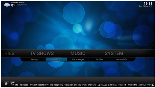

Un autre moyen pour avoir un multimedia pas cher ^^
avec Openelec
OpenELEC 2.0, la distribution GNU/Linux embarquée incluant XBMC
Télecharger SDFormatter: https://www.sdcard.org/downloads/formatter_3/" onclick="window.open(this.href);return false;
Télécharger win32diskimager: https://launchpad.net/win32-image-writer/+download" onclick="window.open(this.href);return false;
Télécharger la dernière version du fichier.img de openelec: http://resources.pichimney.com/OpenELEC ... s/?C=M;O=D" onclick="window.open(this.href);return false;
1) utilisez SDFormatter pour formater votre SDcard
2) utilisez win32diskimager pour copier le fichier.img que vous avez télécharger sur votre SDcard
3) mettez la SDcard sur votre Raspberry et branchez ^^
4) hop la c'est partiiiiiiiiiii
aucun besoin de modifier le fichier de config, cela fonctionne niquel au premier boot ;)
il tourne sur mon raspberry depuis 24h
testé avi 700mo, avi 1.5Go, mkv 720p, mkv 1080p, depuis la clé usb et depuis réseau et ca marche niquel ^^
j'ai même l'impression qu'avec openelec l'image est bien plus net qu'avec XBMC seul
