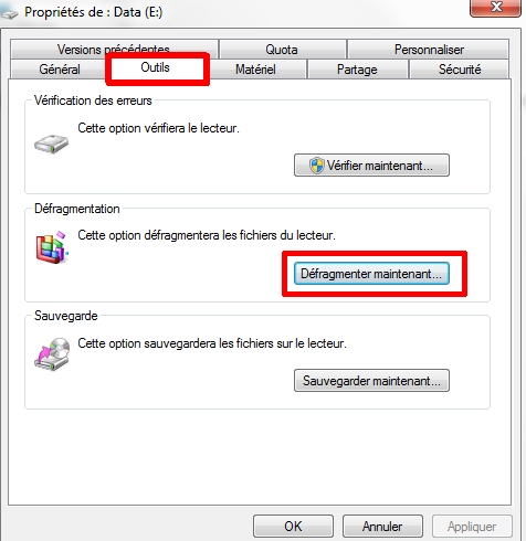

- Clic droit sur votre disque dur --> propriétés :
- Onglet "outils" --> défragmenter maintenant :

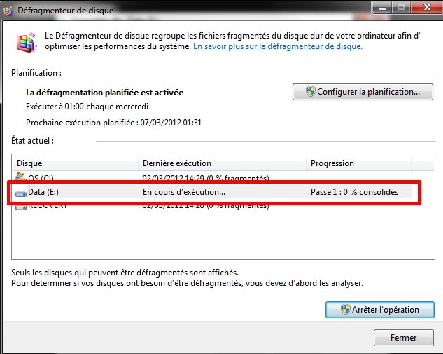

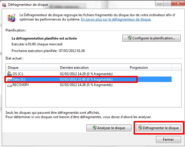

- Sélectionnez bien la partition données (E:/ chez moi) et lancez la défragmentation :
- Ceci va prendre quelques minutes en fonction de l'état de vos disques durs :

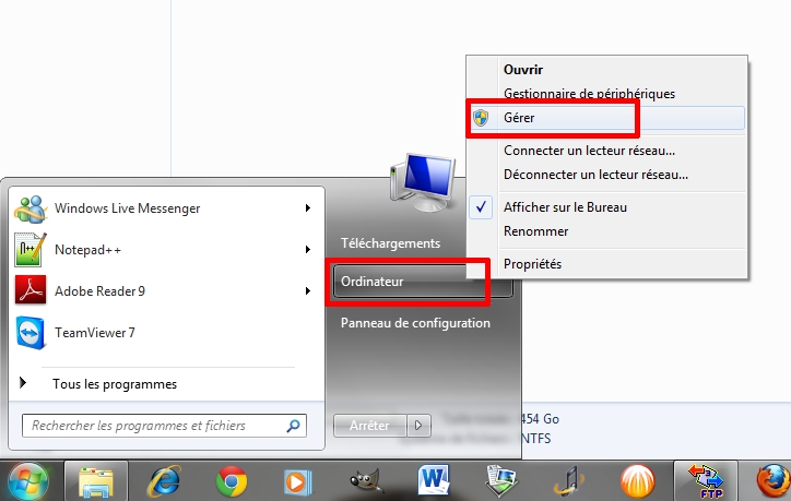

- Menu démarrer --> Clic droit sur Ordinateur --> Gérer

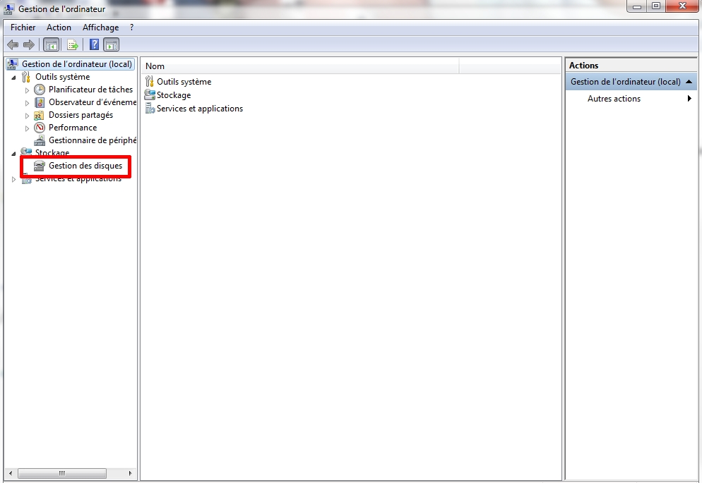

- Gestion des disques

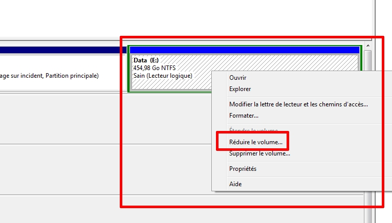

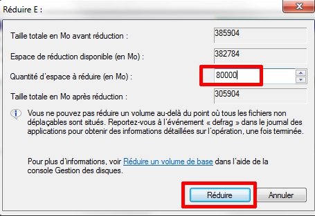

- Dans le bandeau présentant vos différentes partitions clic droit sur celle que vous avez préparez dans la partie précédente, et choisissez réduire le volume :
- Une boite de dialogue s'ouvre où vous allez choisir la taille de la partition destinée à Windows 8, cette taille doit être au moins de 30Go = 30.000 Mo, car Windows 8 prend à lui seul 20Go, et il faut se garder la possibilité d'installer quelques logiciels... Enfin, à vous de voir en fonction de "l'espace de réduction disponible" ce que vous allez choisir.
Si toutefois vous n'aviez pas la possibilité de réduire de 30.000 Mo, je vous conseille de recommencer l'étape numéro 2 en libérant plus d'espace et en défragmentant à nouveau le disque dur.
Personnellement, étant à l'aise au niveau de mon disque dur et souhaitant tester l'installation de divers logiciels sur ce dernier je vais créer une nouvelle partition de 80Go = 80000 Mo.
:arrow: Une fois votre choix fait cliquez sur réduire

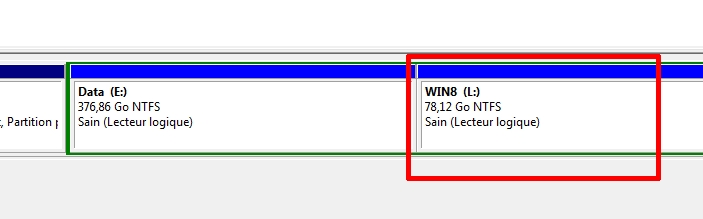

4) Vous revenez alors sur la gestion des disques et vous voyez qu'une nouvelle partition s'est créé, il faut maintenant la préparer correctement :

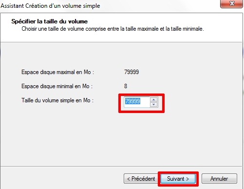

- Clic droit --> nouveau volume simple :
- L'assistant se lance, il ne reste plus qu'à se laisser guider :
- Laissez la taille maximale pour votre partition :

- Vous avez terminé la préparation de votre ordinateur, bravo ! :clap:

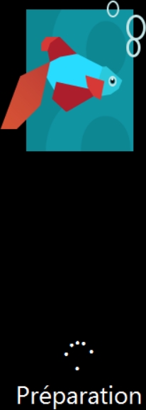

- L'installation de Windows8 est assez classique, mise à part ce petit logo de poisson qui fait des 8 avec sa bouche :

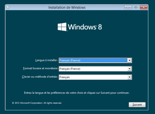

- Choix de la langue :

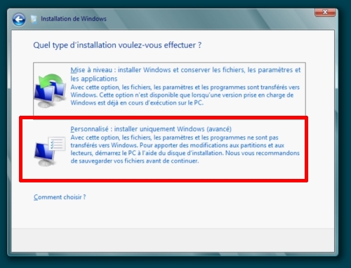

- Cliquez sur Personnalisé, le second choix, car le premier choix est pour une installation unique de Windows 8 et nous nous voulons l'installer en plus de notre windows actuel :
